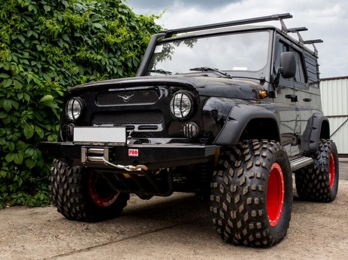

2. Шины и диски.
Если шины и диски отличаются от штатных, указанных при сертификации в одобрении типа транспортного средства (ОТТС), их установка является внесением изменений в конструкцию. Допускается устанавливать сертифицированные шины (Правила ЕЭК ООН № 30 и 117) и диски (Правила ЕЭК ООН № 124). Если устанавливаются шины с дисками общим радиусом больше штатных, то необходимо выполнить условие п.5.3 Правила ЕЭК ООН № 39. А именно: скорость по прибору не должна быть меньше фактической скорости транспортного средства. При значениях скорости, предусмотренных для испытаний в пункте 5.2.5 Правил ЕЭК ООН No39, должно соблюдаться следующее отношение между скоростью, показываемой на дисплее (V1) и фактической скоростью (V2): 0 ≤ (V1 — V2) ≤ 0,1 V2 + 4 км/ч. В противном случае необходимо провести тарировку спидометра.
При установке шин и дисков, значительно превышающих диаметр штатных параметров, необходимо подтверждение эффективности тормозной системы на соответствие требований правил ЕЭК ООН No13.
Основные требования:
1) Колеса, гайки или болты крепления колес, колпаки ступиц и колесные колпаки не имеют остроконечных или режущих кромок, выступающих за поверхность обода колеса.
2) Колеса не имеют барашковых гаек.
3) Колеса не выступают за пределы наружного контура кузова в плане, за исключением шин, колпаков колес и гаек крепления колес.
Если при замене колес они выступают за пределы наружного контура кузова в плане, необходимо установить расширители колесных арок таким образом, чтобы выполнялись Требования в отношении защиты от разбрызгивания из-под колес (п.10 Приложения № 3 к ТР ТС 018/2011).

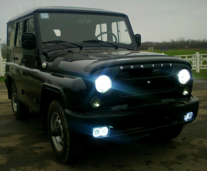

3. Внешние и внутрисалонные светотехнические приборы.
Допускается замена штатных фар в сборе на фары в сборе от более дорогих комплектаций конкретного ТС. При этом при замене галогеновых фар на фары с ксеноном или LED-фары обязательна установка автокорректора и омывателя фар (устройство фароочистки).
Ксеноновые модули.
Основные требования по модернизации фар для использования газоразрядных ламп (ксенон).
1) Компоненты ксенонового модуля (газоразрядная лампа, линзы и пуско-регулирующее устройство) должны быть сертифицированы. «Китай» легализовать не получится!
Допускается установка б/у модулей, но в этом случае на всех составляющих ксенонового модуля должна присутствовать соответствующая маркировка («D…» и буква «E» в круге);
2) На автомобиле должно быть устройство фароочистки (струйный омыватель фар), соответствующее Правилам ЕЭК ООН № 45;
3) На автомобиле должно быть автоматическое регулирующее устройство (автокорректор) угла наклона фар;
4) В случае установки ксенонового модуля в штатные блоки фар должно выполняться следующее требование: переднее стекло фар не должно иметь оптических элементов, участвующих в формировании светового пучка (не рифленое).
Противотуманные фары.
Допускается установка двух сертифицированных (Правила ЕЭК ООН № 19-04) передних противотуманных фар.
Требования к размещению передних противотуманных фар:
По ширине. Та точка видимой поверхности в направлении исходной оси, которая в наибольшей степени удалена от средней продольной плоскости транспортного средства, должна находиться на расстоянии не более 400 мм от края габаритной ширины транспортного средства.
По высоте. Минимум: не менее 250 мм над поверхностью земли; максимум: для транспортных средств категории M1 и N1 - не более 800 мм над опорной поверхностью; для всех других категорий транспортных средств максимальная высота не предусмотрена.
Ни одна из точек на видимой поверхности не должна находиться выше наиболее высокой точки видимой поверхности фары ближнего света.
Дневные ходовые огни.
Допускается установка двух сертифицированных (Правила ЕЭК ООН № 87-00) ходовых огней.
Размещение.
По ширине: расстояние между внутренними краями поверхностей, видимых в направлении исходной оси, должно быть не менее 600 мм. Это расстояние может быть уменьшено до 400 мм, если габаритная ширина транспортного средства менее 1 300 мм.
По высоте: на расстоянии от 250 мм до 1 500 мм над уровнем грунта.
Функциональная электрическая схема: дневные ходовые огни должны включаться автоматически.
Дневные ходовые огни должны автоматически выключаться при включении передних противотуманных огней или головных фар, кроме тех случаев, когда головные фары используются для подачи периодических световых сигналов предупреждения в течение коротких промежутков времени.
Не допускается:
1)       Тонировка фар в зоне световой границы пучка.
2)       Установка нештатных световых модулей в случае, если освещающая поверхность рассеивателя в зоне прохождения пучка света нештатного светового модуля имеет оптические элементы, участвующие в формировании пучка света.
3)       Замена источника света, не предусмотренного конструкцией фары (например, недопустима замена лампы накаливания на диодную лампу или LED).
4)       Подсветка днища, светодиодные полоски и т.п. на автомобиле во время движения.
5)       Установка несертифицированных светотехнических приборов, источников света и световых модулей.

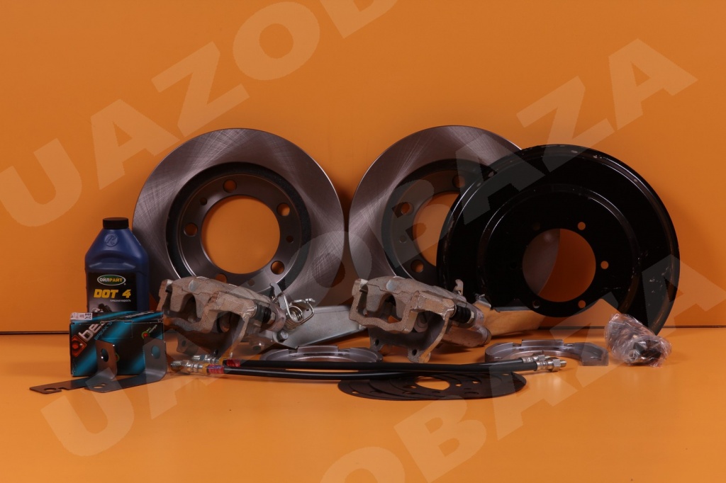

4. Тормозная система (тормозные механизмы).
Допускается установка сертифицированных тормозных механизмов для конкретного типа транспортного средства.
В случае установки сертифицированных тормозных механизмов, не предназначенных для конкретного ТС, необходимо проводить испытания (техническую экспертизу) на соответствие требованиям Правил ЕЭК ООН No13.
При установке барабанных тормозных механизмов на дисковые, необходимо обеспечить работу стояночной тормозной системы.

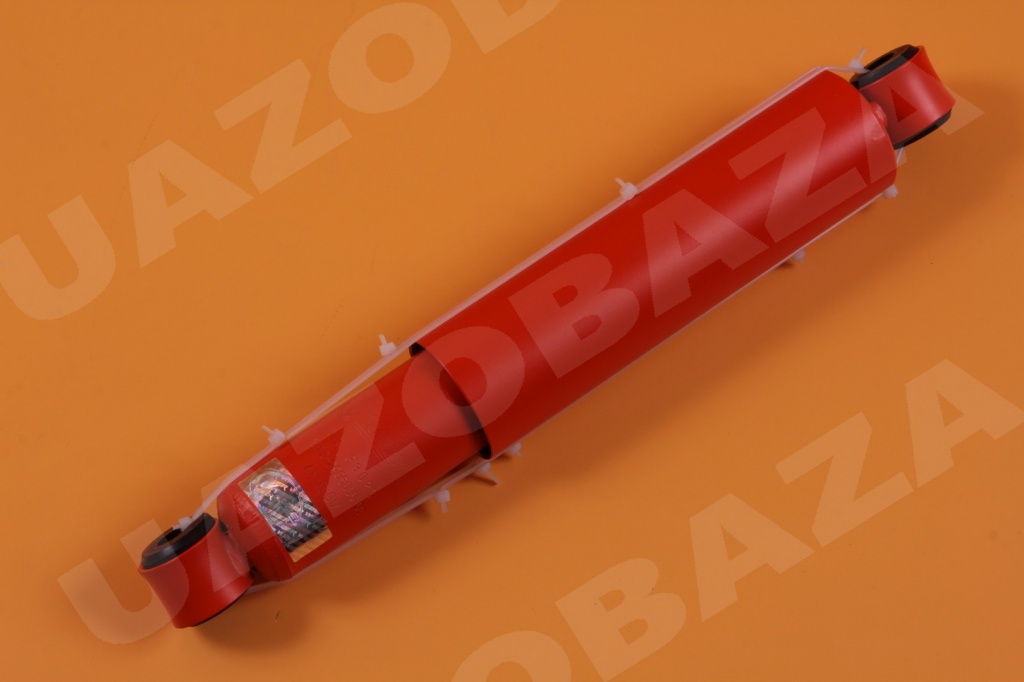

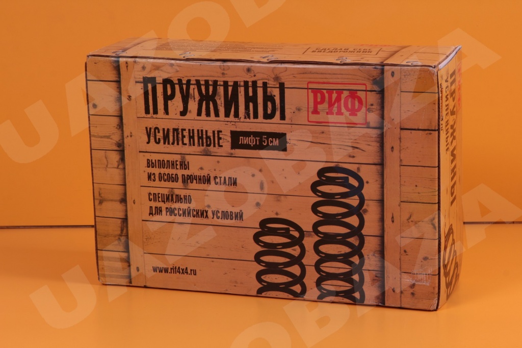

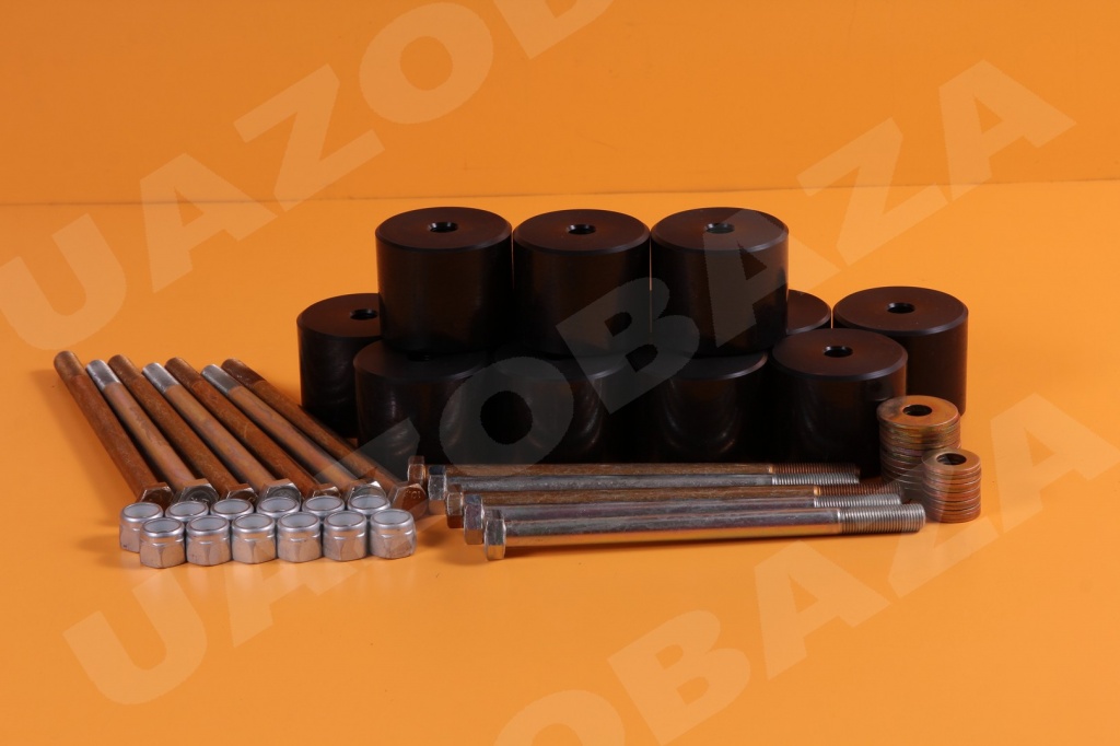

5. Подвеска (амортизаторы, пружины, проставки и т.д.)
Допускается установка сертифицированных упругих и демпфирующих элементов подвески: пружины и амортизаторы. Характеристики упругих элементов подвески должны обеспечивать выполнение требований к устойчивости и управляемости транспортного средства. Должны обеспечиваться: работоспособность при максимальных динамических нагрузках; стабильность характеристик упругих элементов подвески; отсутствие вредных контактов в пределах полного хода подвески; герметичность и устойчивость пневматических упругих элементов; демпфирующие характеристики; температурные характеристики; герметичность; работа без стуков и заеданий.
Допускается установка распорок передних и задних стоек амортизаторов.
Изменение положения кузова может потребовать испытаний (технической экспертизы) на выполнение требований к поперечной статической устойчивости.

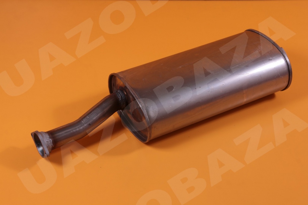

6. Выхлопная система.
Внесение изменений в конструкцию выхлопной системы допустимо в крайне редких случаях. Например: при замене двигателя, либо на сертифицированную выхлопную систему, предназначенную для конкретного ТС с конкретным двигателем.
Предельный уровень шума выпуска двигателя транспортных средств категории M1, N1: уровень звука не должен превышать 96 дБ.
НЕ допускается демонтаж элементов выхлопной системы, что, как правило, приводит к снижению экологического класса двигателя. Катализаторы резать категорически нельзя!

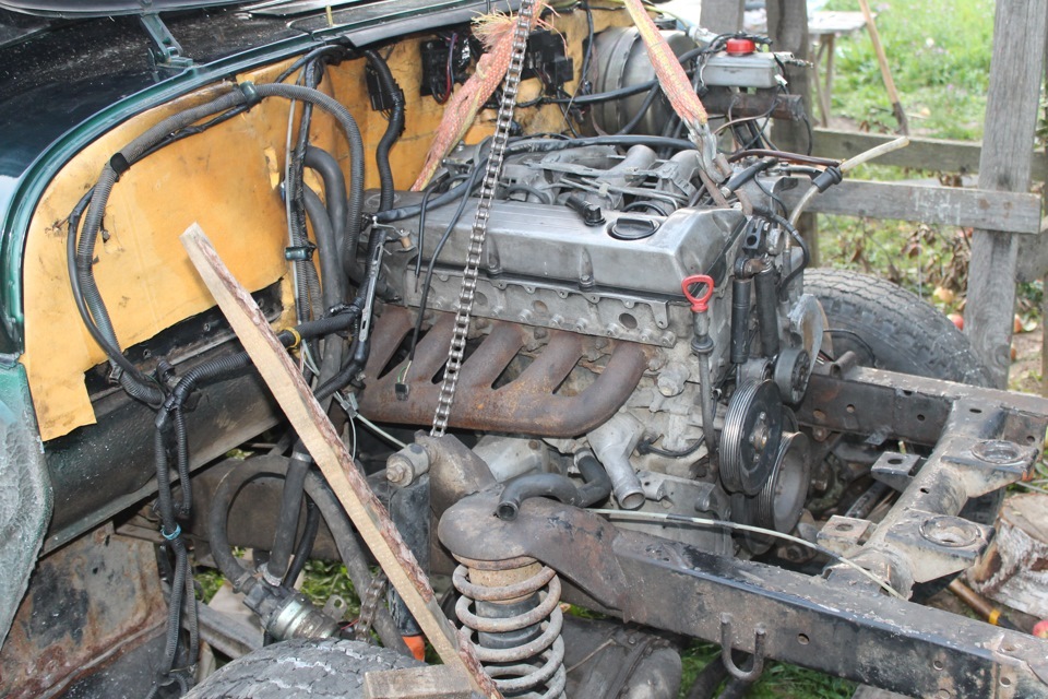

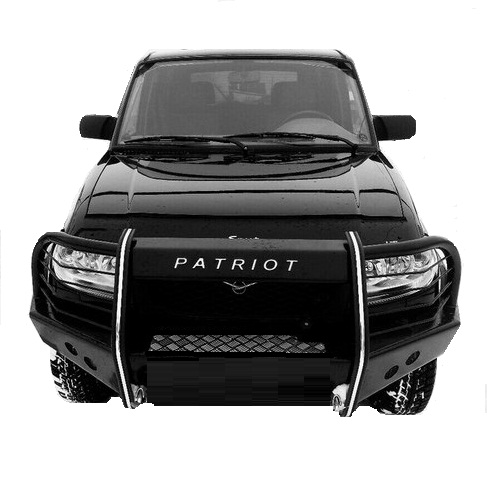

7. Изменение мощности двигателя (перепрограммирование блока управления двигателем, установка турбин, фильтров нулевого сопротивления и т.д).
Не допускается: внесение изменений в работу или конструкцию двигателя, влияющее на снижение экологического класса двигателя.
8. Замена двигателя.
Основное требования, нарушение которого не допускается при замене двигателя:
— снижение экологического класса по отношению к требованиям, действующим на момент выпуска транспортного средства в обращение (допускается снижение экологического класса при замене двигателя в случае, если производитель установил двигатель, превышающий уровень экологического класса, действующий на момент выпуска ТС в обращение).
